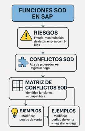

Funciones SOD en SAP S/4HANA
La gestión de Segregación de Funciones (SoD, Segregation of Duties) es uno de los pilares de control interno dentro de cualquier empresa que utilice SAP S/4HANA. Una mala definición de roles y autorizaciones puede exponer a la organización a fraudes, manipulación de datos, errores financieros y fallos en auditoría.
En S/4HANA, donde los procesos están más integrados que nunca (Order-to-Cash, Procure-to-Pay, Record-to-Report), la correcta segregación de funciones no solo es un requisito de compliance, sino una práctica esencial para proteger la integridad del sistema y mantener controles internos sólidos.
Este artículo te enseñará:
  • Qué es una función SOD y por qué es tan importante.
  • Cómo se generan conflictos SOD dentro de S/4HANA.
  • Ejemplos reales de conflictos SOD en procesos integrados de negocio.
  • Cómo implementar controles, mitigaciones y revisiones.
  • Qué herramientas existen, como SAP GRC Access Control.
  • Buenas prácticas para auditores, consultores y usuarios clave.
Todo con un enfoque práctico, claro y actualizado a la realidad 2025 de SAP S/4HANA.
Conceptos clave sobre SAP SOD
¿Qué es la Segregación de Funciones (SoD)?
La Segregación de Funciones (SOD) es un principio de control interno que busca evitar que una misma persona pueda ejecutar todas las etapas críticas de un proceso de negocio.

¿Qué es un conflicto SOD?
Un conflicto SOD ocurre cuando un usuario tiene permisos que combinados pueden resultar peligrosos o permitir acciones indebidas.
Ejemplo típico en SAP:
Riesgo Función 1 Función 2
Pago fraudulento Crear proveedor (P2P) Registrar y liberar pago
Si un usuario controla ambas actividades, el riesgo es evidente.
¿Qué es una matriz SOD?
Es un documento (generalmente una matriz tipo Excel o configurada en GRC) que define:
  • Los procesos clave (O2C, P2P, R2R, fabricación).
  • Las funciones críticas dentro de cada proceso.
  • Los pares de funciones que, combinadas, representan un conflicto SOD.
Ejemplo reducido:
Proceso Función A Función B Riesgo
Procure-to-Pay Alta de proveedor Contabilizar pago Pago indebido
